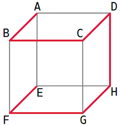

E' facile unire gli otto vertici di un cubo con una spezzata formata da sette segmenti (vedi figura).
Non è facile invece rispondere alle seguenti domande.
1) E' possibile unire gli otto vertici del cubo con una spezzata formata da sei segmenti :?:
2) E' possibile unire gli otto vertici del cubo con una spezzata non intrecciata formata da sei segmenti :?:
3) Se questo è possibile, quali sono le lunghezze minime della spezzata nei due casi indicati :?:

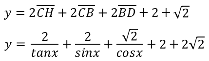

Utilizzando il triangolo rettangolo disegnato da Franco la lunghezza della spezzata diventa:
Essa ha un valore minimo di 11.10525... che si ottiene per x = 1.0116... ( cioè circa 58°).
