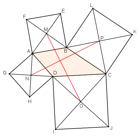

Sono felicemente incappato in questo mirabile teorema.
Tracciato un quadrilatero qualsiasi
si costruiscono i quadrati sui lati
si congiungono i centri dei quadrati opposti e :shock: si ottengono due segmenti congruenti e perpendicolari
il bello è che vale davvero per un quadrilatero qualsiasi, sia esso concavo
o, addirittura, degenere
Sono sicuro di riuscire a dimostrarlo con la geometria analitica ma spero che qualcuno di voi mi sappia dare una dimostrazione geometrica (che non coinvolga una quantità di "facile algebra" in grado di schiantare... la pazienza di un santo :twisted: )

Rincaro la dose:i due segmenti sono uguali atque perpendicolari anche se i quadrati non sono tutti all'esterno,ma tutti all'interno del poligono iniziale.La situazione si fa preoccupante...
Inoltre ho trovato un problema ancor più difficile:se chiamiamo P il punto di incrocio tra i due segmenti,A-B-C-D i vertici del quadrilatero,EF-GH i due segmenti(che fantasia...),quand'é che PE=PG e PF=PH?Se é vera una delle due uguaglianze,é vera anche la seconda?Il poligono che soddisfa questa condizione é assai complesso:com'é e soprattutto come si trova?
Tornando al problema,immagino che i due segmenti siano da considerarsi perpendicolari anche quando non si intersecano.Provo a dimostrare che sono sempre perpendicolari(a fiuto,questo punto si può dimostrare con la geometria euclidea,mentre temo che per la condizione di congruenza non basta,ma forse mi sbaglio).

0-§ ha scritto:immagino che i due segmenti siano da considerarsi perpendicolari anche quando non si intersecano
Essere perpendicolari e intersecarsi sono due cose diverse: per esempio, puoi avere due rette perpendicolari che non si intersecano :shock: (appartenendo a piani diversi :o ).
