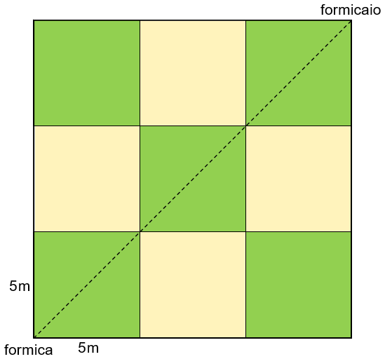

Una formica deve raggiungere il formicaio posto al vertice opposto di un quadrato di lato 15 m.
Il terreno da attraversare è diviso in nove quadrati di lato 5 m come in figura.
La velocità della formica è di 5 m/ora nel terreno con vegetazione (verde) e di 6 m/ora nel terreno privo di vegetazione (giallo).
Qual è il tempo minimo necessario alla formica per raggiungere il formicaio?

Prima approssimazione: tempo=4,09 ore.

Partendo dalla soluzione di Gianfranco mi esce questa formula
$\displaystyle t=2 \left[ \frac{\sqrt{25+y^2}}{5} + \frac{\sqrt{(5-y)^2+x^2}}{6} + \frac{\sqrt{2}(5-x)}{10} \right]$
Il minimo vale 4.09119 e si trova per (x, y)≈(4.07864, 2.45652)

Esatto, Quelo! Ho usato proprio quelle variabili e quella funzione.
Avevo iniziato con la seguente ipotesi che porta a un tempo minimo di circa 4,095 ore, ma poi mi è venuto il sospetto che si potesse fare meglio.

Molto bene ad entrambi.
I valori esatti delle variabili sono:
$$x=\frac{15\sqrt{14}}{7} -\frac{15\sqrt{58}} {29}=4.0786 \qquad \qquad \qquad \qquad y=\frac{5\sqrt{203}}{29}=2.4565$$ Il tempo minimo in ore diventa: $$t_{min}=\sqrt2+\frac{\sqrt7}{3}+\frac{\sqrt{29}}{3}=4.0911856 $$

Vediamo se ho fatto bene
La nostra formula t(x,y) descrive una superficie, nei punti di massimo e minimo si annullano le derivate.
Calcolo le due derivate (mi faccio aiutare da WA) ed ottengo un sistema di due equazioni in due incognite
$\begin{cases}
\displaystyle \frac{d t(x,y)}{dx}=\frac{x}{3\sqrt{x^2+(5-y)^2}}-\frac{\sqrt{2}}{5}=0\\
\displaystyle \frac{d t(x,y)}{dx}=\frac{2y}{5 \sqrt{25+y^2}}-\frac{(5-y)}{3\sqrt{x^2+(5-y)^2}}=0
\end{cases}$
$\begin{cases}
\displaystyle \frac{x}{3\sqrt{x^2+(5-y)^2}}=\frac{\sqrt{2}}{5}\\
\displaystyle \frac{2y}{5\sqrt{25+y^2}}=\frac{(5-y)}{3\sqrt{x^2+(5-y)^2}}
\end{cases}$
elevo tutto al quadrato (poi scarterò i risultati incoerenti)
$\begin{cases}
\displaystyle \frac{x^2}{9(x^2+(5-y)^2)}=\frac{2}{25}\\
\displaystyle \frac{4y^2}{25(25+y^2)}=\frac{(5-y)^2}{9(x^2+(5-y)^2)}
\end{cases}$
dalla prima ricavo
$\displaystyle 9(x^2+(5-y)^2)=\frac{25x^2}{2}$
e lo sostituisco nella seconda, poi sempre dalla prima ricavo
$\displaystyle \frac{9x^2+9(5-y)^2}{x^2}=\frac{25}{2}$
$\displaystyle x^2=\frac{18(5-y)^2}{7}$
$\begin{cases}
\displaystyle x^2=\frac{18(5-y)^2}{7}\\
\displaystyle \frac{4y^2}{25(25+y^2)}=\frac{(5-y)^2}{\frac{25}{2}\frac{18(5-y)^2}{7}}
\end{cases}$
da cui
$\displaystyle \frac{625+25y^2}{4y^2}=\frac{225}{7}$
$\displaystyle \frac{625}{4y^2}=\frac{225}{7}-\frac{25}{4}$
$\displaystyle y=5\sqrt{\frac{7}{29}}=y\approx2.45651842220259$
$\displaystyle x=30\sqrt{\frac{18}{203}-\frac{1}{\sqrt{203}}}\approx4.07864427158105$
$\displaystyle t=\sqrt{2}+\frac{\sqrt{7}}{3}+\frac{\sqrt{29}}{3}\approx4.09118560177279$
