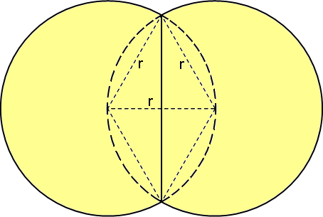

E' interessante notare che, in questo caso, l'area massima si ha quando la distanza tra i centri dei due cerchi è uguale al raggio dei cerchi come in figura.
. L'area massima di un recinto diventa:
$$A=\frac{3L^2}{4(8\pi+3\sqrt3)}$$ Dove L è la lunghezza totale della recinzione. Nel caso L = 80 m l'area di un recinto diventa circa 158.265 m^2.
