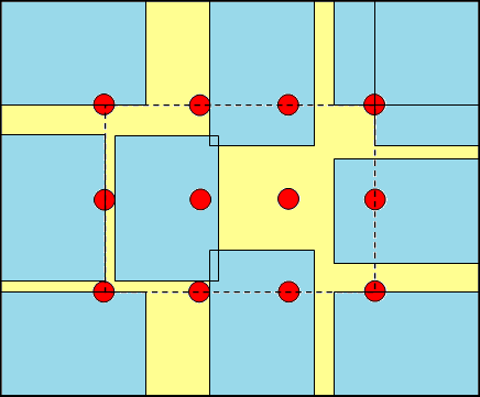

E' evidente che per n = 12 o superiore non posso essere sicuro che sia rimasto uno spazio per la mia etichetta.
Infatti se i 12 fori sono disposti su una griglia rettangolare 9x13 come in figura, la possibilità di ricavare l'etichetta sono nulle.
. Deve perciò essere n < 12.
Detto ciò non resta che trovare nuove disposizioni di fori (n = 10 o n = 11?) che ci impediscono di ricavare l'etichetta.

Cominciamo col porre un limite superiore ad n.

Secondo step:
Modificando leggermente la disposizione precedente si riesce a ridurre a 11 il numero di fori necessari per impedire di ricavare l'etichetta.
. Deve perciò essere n < 11.
Il terzo step è il più complicato. Bisogna trovare una disposizione con 10 fori che non renda possibile ricavare una etichetta o dimostrare che una tale disposizione non esiste.
