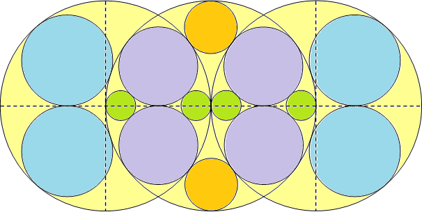

Vista l'affinità posto qui un semplice problema tipo "Sangaku".
Trovare i raggi dei cerchi colorati sapendo che il raggio dei tre cerchi esterni è 1.
