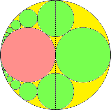

All'interno di un cerchio di raggio 1 ci sono infiniti cerchi tangenti tra loro disposti come in figura.
Trova l'area colorata in verde.

A me esce
$\displaystyle \frac{\pi(\pi^2-8)}{8}\simeq 0,73419$

Anche a me.
Il mio ragionamento è questo.
1) Alcune deduzioni geometriche semplici portano a calcolare il raggio del cerchio più piccolo dei primi quattro, che è 1/3.
2) Per calcolare il raggio del cerchio successivo, si può applicare la formula dei "soddy circles"
ottenendo che tale raggio misura 1/15.
3) Per calcolare il raggio dei cerchi via via più piccoli, si può applicare ricorsivamente la stessa formula.
Si ottiene la seguente sequenza di misure dei raggi:
1/3
1/15
1/35
1/63
1/99
1/143
1/195
1/255
$\dfrac {1}{(4n^2-1)}
4) L'area colorata di verde, dunque, dovrebbe essere:
$\displaystyle 2{\pi} \sum_{n=1}^{\infty }{\left. \frac{1}{16 {{n}^{4}}-8 {{n}^{2}}+1}\right.}$
Numericamente mi viene lo stesso risultato di Quelo, ma non mi viene in mente come trovare il risultato sintetico.
Comunque l'ho chiesto a Wolfram e il risultato è confermato.

Bravi e veloci. Risultato corretto.
Gianfranco ha scritto:
gio lug 25, 2024 1:59 am
La parte interessante del problema però è dimostrare la seguente sommatoria senza l'ausilio di WolframAlpha o altri programmi simili.
$\displaystyle 2{\pi} \sum_{n=1}^{\infty }{\left. \frac{1}{(4{{n}^{2}-1)}^{2}}\right.}=\frac{\pi^3}{8}-\pi$

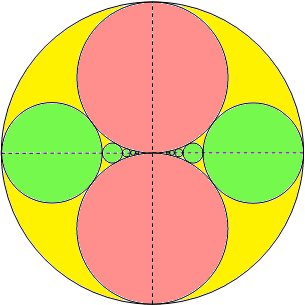

Questa immagine è interessante
I numeri nei cerchi sono il rapporto tra il raggio del cerchio esterno e quello del cerchio numerato
La formula per il cerchio nello spazio fra 3 cerchi tangenti è quella riportata da Gianfranco
Ce n'è una anche per i cerchi nelle lunette?

Per quel che riguarda la tua domanda, se intendi il cerchio giallo nella figura, la formula per il raggio dovrebbe essere questa, da verificare.
Comunque, l'argomento è: soddy circles.
Si parte dalla formula precedente e:
a) si cambia il segno di r1;
b) si cambia il segno della radice quadrata.

Quelo, se intendi il raggio dell'ennesimo cerchio della sequenza colorata in verde nella seguente figura
esso è legato al suo numero d'ordine n dalla relazione:
$$r_n=\frac{1}{n^2-2n+3}$$
Per n > 0, essa forma la successione:
$$r_1=\frac{1}{2}, r_2=\frac{1}{3}, r_3= \frac{1}{6}, r_4= \frac{1}{11}, r_5= \frac{1}{18}, r_6= \frac{1}{27}, r_7= \frac{1}{38}, r_8= \frac{1}{51}, r_9= \frac{1}{66}...$$
