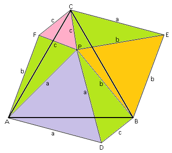

Per trovare l'area del triangolo equilatero si può usare anche la seguente formula:
$$A=\frac{\sqrt3}{8}(a^2+b^2+c^2)+\frac32S$$ dove S è l'area del triangolo di lati a,b,c.
Da questa formula si può dedurre una soluzione esclusivamente figurativa.
Eccola. .
Notando che l'area dell'esagono irregolare ADBECF è il doppio di quella del triangolo equilatero ABC si ricava facilmente la formula indicata in precedenza.
Eccola. .

Cari amici, permettetemi un ragionamento immediato ed elementare che ho fatto appena ho visto la figura per trovare un valore approssimato del lato.
1) Dal triangolo a,7,5 ricavo che a<7+5; a<12.
2) Dal triangolo a,7,8, osservando che l'angolo col bollino è il meno ottuso dei tre angoli al centro, ricavo con Pitagora che $a>\sqrt{7^2+8^2}$; $a>10,63$
3) faccio la media dei due limiti e ottengo $a=11,32$
Il valore esatto invece è: $a=\sqrt{129}=11,3578...$
