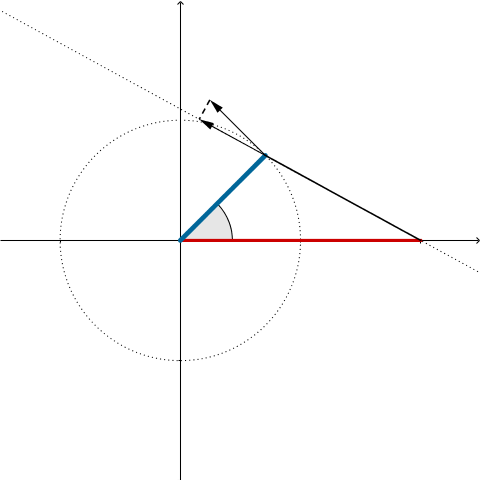

Cari e ottimi, non è poi così difficile trovare una soluzione “esatta” per via analitica ma io preferisco l’approccio di Delfo.
Facendo finta di essere un Fisico, comincio con lo scegliere come riferimento un sistema di assi cartesiani con l’origine nel centro dell’orologio, l’asse delle ascisse solidale con la lancetta dei minuti e avente come unità di misura la lunghezza della lancetta dei minuti stessa.
In tal modo osserveremo che la lancetta dei minuti è ferma mentre la lancetta delle ore corre “all’indietro”, con un moto circolare uniforme. La velocità angolare rispetto all’orologio è
$\displaystyle\omega_1=-\frac{2\pi}{1\,\text{h}}$
per la lancetta di minuti e
$\displaystyle\omega_2=-\frac{\pi}{6\,\text{h}}$
per quella delle ore, il segno è meno perché il verso trigonometrico è opposto al verso orario: la velocità angolare della lancetta delle ore rispetto a quella dei minuti sarà
$\displaystyle\omega=\omega_2-\omega_1=\frac{11\pi}{6\,\text{h}}$
L’angolo spazzato dalla lancetta delle ore è $\vartheta=\omega t$; la velocità della punta della lancetta delle ore è un vettore perpendicolare alla lancetta stessa; la velocità di allungamento della distanza sarà la componente della velocità lungo la congiungente le due punte
Evidentemente, tale componente sarà massima quando la congiungente risulterà perpendicolare alla lancetta delle ore (ecco, Delfo, il tuo angolo retto): un triangolo rettangolo con un cateto la metà dell’altro è mezzo equilatero e l’angolo tra le due lancette è di $60°$
Infine, basta calcolare il tempo (in ore) corrispondente a tale angolo
$\displaystyle t=\frac\vartheta\omega=\frac\pi3\times\frac{6\,\text{h}}{11\pi}=\frac2{11}\,\text{h}=654,\overline{54}\,\text{s}$

Grazie panurgo della citazione, che mi ha commosso. La presenza dell'angolo retto era una intuizione elegante; anche se non lo avevo posizionato al posto giusto...

La soluzione analitica va così
Il teorema del coseno ci dice che la distanza tra le punte delle lancette vale
$\displaystyle l=\sqrt{l_1^2+l_2^2-2l_1 l_2\cos{\vartheta}}$
Avendo fissato il sistema di riferimento in modo che sia $l_1=1$, la distanza diventa
$\displaystyle l=\sqrt{\frac54-\cos{\vartheta}}$
La velocità di allungamento è
$ \displaystyle v=\frac{dl}{dt}=\frac{dl}{d\vartheta}\cdot\frac{d\vartheta}{dt}=\frac{\sin{\vartheta}}{2\sqrt{\frac54-\cos{\vartheta}}}\cdot\omega=\frac{\omega \sin{\vartheta}}{2l} $
Per trovare la velocità massima deriviamo di nuovo (sempre con lo stesso trucco)
$\displaystyle \frac{dv}{dt}=\frac{dv}{d\vartheta}\cdot\frac{d\vartheta}{dt}=\frac{\omega\cos{\vartheta}\cdot 2l-2\frac{dl}{d\vartheta}\cdot\omega \sin{\vartheta}}{4l^2}\cdot\omega=\frac{\omega\cos{\vartheta}\cdot 2l-2\frac{ \sin{\vartheta}}{2l} \cdot\omega \sin{\vartheta}}{4l^2}\cdot\omega=\frac{\omega^2}{8l^3}\left[\cos{\vartheta}\cdot 4l^2-2\sin^2{\vartheta}\right]$
ma $4l^2=5-4\cos{\vartheta}$ per cui
$\displaystyle \frac{dv}{dt}\propto 2\cos^2{\vartheta}-5\cos{\vartheta}+2=0$
da cui segue
$\displaystyle\cos{\vartheta_{1,2}}=\frac{5\pm\sqrt{25-16}}4=\frac{5\pm3}4$
L’unica soluzione possibile è $\cos{\vartheta}=1/2$ che corrisponde a $\vartheta=\pm\pi/3$: poiché la velocità è proporzionale a $\sin{\vartheta}$, per avere il massimo bisogna prendere l’angolo positivo.
L’angolo negativo corrisponde alla massima velocità di accorciamento
:wink:
