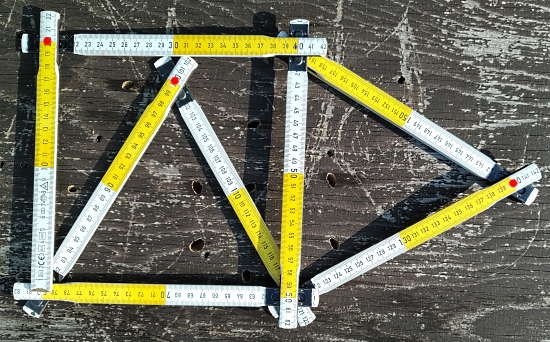

In questi giorni sto facendo dei piccoli lavori di falegnameria.
Giocando con il metro, mi è venuta questa forma.
Ha una proprietà curiosa difficile da notare a prima vista...
Facendo l'opportuna modellizzazione matematica, sapreste dimostrare in almeno due modi diversi che i tre punti segnati coi bollini rossi sono allineati?
PS. La figura ha anche un'altra proprietà... quale?
Dite la vostra.
Nocciolina col metro da falegname (1)

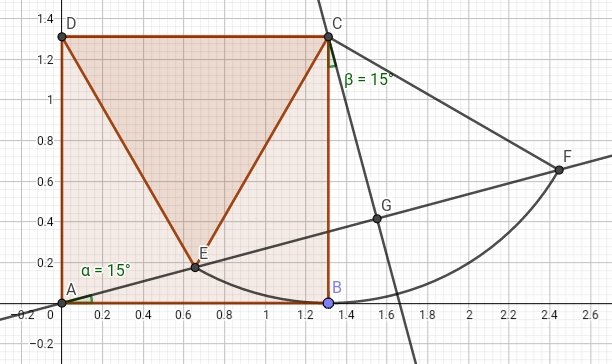

Ci provo
Metodo 1)
Riportiamo la figura su un piano cartesiano e assumiamo il lato del quadrato pari a 1
i tre punti hanno coordinate
$\displaystyle(0;0), (\frac12; 1-\frac{\sqrt{3}}{2}), (1+\frac{\sqrt{3}}{2};\frac12)$
e giacciono tutti sulla retta $\displaystyle y=(2-\sqrt{3})$
Metodo 2)
Costruisco la figura quadrato+triangolo e traccio la retta per A e E
Trovo l'intersezione F tra la retta e il cerchio di raggio CE in C
Traccio la perpendicolare al punto medio G
L'angolo BCG è uguale all'angolo BAE e vale 15°
L'angolo BCF vale quindi 60° e il triangolo BCF è equilatero
Una proprietà della figura è che può essere realizzata con un tratto continuo percorrendo tutti i lati una volta sola
SE&O

Re: Nocciolina col metro da falegname (1)
Bravo, Sergio
Posto una mia idea giusto perché l'avevo già preparata, anche se è la versione sintetica del primo metodo di Sergio.
Il punto di partenza è costituito dai due triangoli equilateri, da cui deduco l'allineamento di D, E ed F.
La prova è pressoché immediata.
Per esempio, così (variando un po' il percorso adottato da Gianfranco):
Giusto
Aggiungo una seconda via.
Parto sempre dai due triangoli equilateri.
Gli angoli evidenziati sono immediati, per costruzione.
Quindi trovo che $\;$ α+β+γ = 180°
Curioso: la mia mente afferra le idee più semplici solo dopo qualche tentativo.
Grazie Sergio e Bruno, ottime soluzioni!
Capita anche a me, ma ho bisogno di MOLTI tentativi e a volte una notte di sonno. Per i problemi facili.
