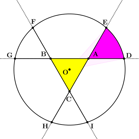

Sto provando a ragionare sul caso più semplice, quello dei 3 tagli.
I tre tagli si devono intersecare come indicato da Pasquale per poter dare 7 pezzi ma devono essere il più possibile simmetrici e centrati perchè altrimenti la distribuzione delle dimensioni dei singoli pezzi non potrà che essere maggiormente disuniforme.
Di conseguenza (sempre a intuito e sena dimostrazione) i tagli andrebbero effettuati a 60° l'uno dall'altro ed equidistanti dal centro della pizza.
In questo disegno, in cui i punti di intersezione dividono in 3 parti uguali ogni segmento, il triangolo giallo centrale è il pezzo più piccolo e i pezzi rosa sono appena più grandi.
Se avvicino i segmenti al centro, il triangolo giallo rimpicciolisce ulteriormente; se li allontano, il triangolo giallo ingrandisce ma si rimpiccioliscono quelli rosa.
Secondo me si tratta di calcolare la condizione (distanza dal centro dei 3 tagli) tale per cui le dimensioni dei pezzi giallo e rosa si equivalgono ...
Non è facilissimo ma ci si può provare.

Si Franco, lavorandoci si dovrebbe poter fare.
Direi in prima battuta di disegnare la circonferenza circoscritta al triangolo equilatero centrale, con raggio noto per costruzione, in modo da poter giungere al calcolo dell'area del triangolo.
In alternativa, si potrebbe partire dal lato del triangolo, noto per costruzione, da cui l'area ed il raggio della circonferenza circoscritta.
L'angolo della figura di cui si vuole eguagliare l'area, con graduali e continui aumenti del valore del precedente raggio, misura 60° e tale resterà durante il descritto accrescimento del triangolo.
Tale figura potrebbe essere assimilata ad un settore circolare appartenente ad una circonferenza ideale con un raggio che man mano decresce (misura uguale alla differenza fra i raggi delle due circonferenze concentriche costruite): in tal modo, penso che dovrebbe semplificarsi il calcolo di questa area decrescente.
Il procedimento si ferma al momento dell'eguaglianza fra le due superfici (probabile la necessità di impostare un procedimento di calcolo al limite). Potrebbe risultare magari d'aiuto un piano cartesiano e la trigonometria?
Non so se sono stato chiaro nella descrizione di quanto sopra e se non ho detto corbellerie, ma ammesso che le operazioni descritte portassero ad una soluzione, mi chiedo se in uno scenario con i 3 tagli disposti diversamente, non possa esisterne uno per il quale la più piccola parte di pizza, ampliata al massimo avrebbe una misura di superficie maggiore di questa descritta.

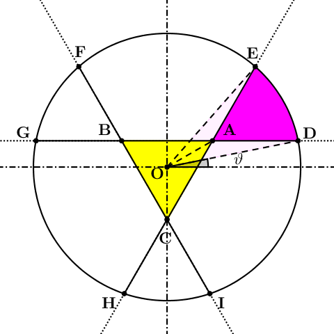

Re: Tagliamo una pizza
Quando uno dei tagli viene spostato per aumentare le dimensioni di un pezzo, le dimensioni di qualche altro pezzo DEVONO diminuire: la quantità totale non cambia.
Questo significa che possiamo lavorare per aumentare il valore minimo solo fino a che esso diventa uguale a quello di altri pezzi. La dimostrazione viene da sé: basta considerare la situazione simmetrica Se l’area gialla e l’area magenta sono uguali ogni spostamento produce almeno una porzione più piccola quindi, qui, il valore minimo è massimo.
Ma quanto vale?
Consideriamo una torta di raggio unitario Le secanti distano $d$ da $\text{O}$; l’angolo in figura, uguale all’angolo $\text{ADO}$, è $\vartheta=\arcsin{d}$. L’angolo $\text{DOE}$ è pari a $\pi/3-2\vartheta$.
Il triangolo $\text{ABC}$ è equilatero e il raggio del cerchio circoscritto è $2d$ (ricordiamo che le mediane si secano tra loro in parti con proporzione $2:1$); fissato un riferimento cartesiano centrato in $\text{O}$, il punto $\text{A}$ ha coordinate $\left(d;\sqrt3 d\right)$ mentre il punto $\text{D}$ ha coordinate $\left(d;\sqrt{1-d^2}\right)$ quindi l’area del quadrilatero $\text{ADOE}$, due volte l’area del triangolo $\text{ADO}$, è $Q=\left(\sqrt{1-d^2}-\sqrt3 d\right)d$.
Il settore circolare $\text{DEO}$ ha area $S=\pi/6-\vartheta$ mentre l’area del triangolo $\text{ABC}$ è $T=3\sqrt3 d^2$.
Nella situazione simmetrica deve essere $T=S-Q$ ovvero
$\displaystyle 3\sqrt3 d^2=\frac{\pi}6-\arcsin{d}-\left(\sqrt{1-d^2}-\sqrt3 d\right)d$
cioè $d=0,196315\ldots$ (chiedete a WolframAlpha se non mi credete)

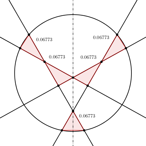

Partendo dal concetto che quando le regioni più piccole sono equivalenti allora piccole variazioni dei tagli producono almeno un pezzo più piccolo io sono per ora arrivato a questo (forse un massimo locale?)
Nota bene che i triangoli curvilinei sono approssimati da triangoli e sarebbero un po' più grandi.
P.S.: gli angoli delle rette sono $\displaystyle\frac{\pi}6$, $\displaystyle\frac{\pi}3$, $\displaystyle\frac{2\pi}3$ e $\displaystyle\frac{5\pi}6$...

L’angolo tra le rette in funzione delle coordinate dei punti $\mathtt{AB}$ è
$\displaystyle \vartheta=2\arcsin{\left\{\frac{\sqrt{\left(x_\mathtt{B}-x_\mathtt{A}\right)^2-\left(y_\mathtt{B}-y_\mathtt{A}\right)^2}}{2r}\right\}}$
e l’area del settore circolare è
$\displaystyle \frac{\vartheta r^2}2=r^2\arcsin{\left\{\frac{\sqrt{\left(x_\mathtt{B}-x_\mathtt{A}\right)^2-\left(y_\mathtt{B}-y_\mathtt{A}\right)^2}}{2r}\right\}}= \arcsin{\left\{\frac{\sqrt{\left(x_\mathtt{B}-x_\mathtt{A}\right)^2-\left(y_\mathtt{B}-y_\mathtt{A}\right)^2}}{2}\right\}}$
perché il raggio è unitario.
L’area del triangolo $\mathtt{ABO}$ è
$\displaystyle \mathtt{T}_\mathtt{ABO}=\frac{\left|\left(y_\mathtt{B}-y_\mathtt{A}\right)x_\mathtt{O}-\left(x_\mathtt{B}-x_\mathtt{A}\right)y_\mathtt{O}-\left(x_\mathtt{A}y_\mathtt{B}- x_\mathtt{B}y_\mathtt{A}\right)\right|}2=\frac{\left|x_\mathtt{A}y_\mathtt{B}- x_\mathtt{B}y_\mathtt{A}\right|}2$
perchè $\mathtt{O}$ è l’origine.
L’area del segmento circolare sarà
$\displaystyle \mathtt{SC}_\mathtt{ABO}=\arcsin{\left\{\frac{\sqrt{\left(x_\mathtt{B}-x_\mathtt{A}\right)^2-\left(y_\mathtt{B}-y_\mathtt{A}\right)^2}}2\right\}}-\frac{\left|x_\mathtt{A}y_\mathtt{B}- x_\mathtt{B}y_\mathtt{A}\right|}2$
e l’area del triangolo curvilineo sarà
$\displaystyle \mathtt{TC}_\mathtt{ABO}=\arcsin{\left\{\frac{\sqrt{\left(x_\mathtt{B}-x_\mathtt{A}\right)^2-\left(y_\mathtt{B}-y_\mathtt{A}\right)^2}}2\right\}}-\frac{\left|x_\mathtt{A}y_\mathtt{B}- x_\mathtt{B}y_\mathtt{A}\right|}2+\frac{\left|\left(y_\mathtt{B}-y_\mathtt{A}\right)x_\mathtt{C}-\left(x_\mathtt{B}-x_\mathtt{A}\right)y_\mathtt{C}-\left(x_\mathtt{A}y_\mathtt{B}- x_\mathtt{B}y_\mathtt{A}\right)\right|}2$
Armato di queste formule ho raffinato il mio massimo sempre con gli stessi angoli ma modificando le distanze dal centro in modo opportuno (non ho avuto la verve di disegnare anche i segmenti circolari come avevo fatto nella figura precedente ma i numeri sono corretti).
L’area del triangolo curvilineo è pari alla somma dell’area del triangolo $\mathtt{ABC}$ e del segmento circolare di base $\mathtt{AB}$.
Per ottenere l’area del triangolo $\mathtt{ABC}$ in funzione delle coordinate dei vertici consideriamo l’equazione della retta per $\mathtt{AB}$
$\displaystyle \frac{y-y_\mathtt{A}}{y_\mathtt{B}-y_\mathtt{A}}=\frac{x-x_\mathtt{A}}{x_\mathtt{B}-x_\mathtt{A}}$
da cui ricaviamo
$\displaystyle \left(y_\mathtt{B}-y_\mathtt{A}\right)x-\left(x_\mathtt{B}-x_\mathtt{A}\right)y-\left(x_\mathtt{A}y_\mathtt{B}- x_\mathtt{B}y_\mathtt{A}\right)=0 $
La base del triangolo è la distanza $\mathtt{AB}$
$\displaystyle b=\sqrt{\left(x_\mathtt{B}-x_\mathtt{A}\right)^2+\left(y_\mathtt{B}-y_\mathtt{A}\right)^2}$
mentre la sua altezza è la distanza del punto $\mathtt{C}$ dalla retta $\mathtt{AB}$
$\displaystyle h=\frac{\left|\left(y_\mathtt{B}-y_\mathtt{A}\right)x_\mathtt{C}-\left(x_\mathtt{B}-x_\mathtt{A}\right)y_\mathtt{C}-\left(x_\mathtt{A}y_\mathtt{B}- x_\mathtt{B}y_\mathtt{A}\right)\right|}{\sqrt{\left(x_\mathtt{B}-x_\mathtt{A}\right)^2+\left(y_\mathtt{B}-y_\mathtt{A}\right)^2}}$
L’area del triangolo è quindi
$\displaystyle \mathtt{ABC}=\frac{bh}2=\frac{\left|\left(y_\mathtt{B}-y_\mathtt{A}\right)x_\mathtt{C}-\left(x_\mathtt{B}-x_\mathtt{A}\right)y_\mathtt{C}-\left(x_\mathtt{A}y_\mathtt{B}- x_\mathtt{B}y_\mathtt{A}\right)\right|}2$
L’area del segmento circolare di base $\mathtt{AB}$ è la differenza tra l’area del settore circolare $\mathtt{ABO}$ e quella del triangolo $\mathtt{ABO}$.
In realtà gli angoli non sono $30^\circ$, $60^\circ$, $120^\circ$ e $150^\circ$ bensì $30^\circ$, $61^\circ$, $119^\circ$ e $150^\circ$.
Questo lascia ancora più aperta la questione se un altro set di angoli possa dare risultati migliori.
Quasi quasi mi dispiace questa ulteriore affinazione ...
La costruzione con tutti gli angoli multipli di 30° e un valore di S che somigliava tantissimo a 1/15 (0,06666...) aveva una certa qual eleganza
Comunque grande lavoro, complimenti!!
